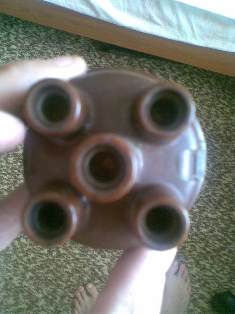

-> ElKo1811: to víčko rozdělovače by mělo mít rysku na jednom z výstupů, takovej výběžek, ten směřuje vždycky ke svíčkám...

ElKo1811
Chalani inak diki moc za rady ohľadom toho výkonu.Už to je opravené.Motor išiel iba na tri válce - vadná koncovka káblu od rozdelovača ku 4-tej sviečke.
A Tomovi-t ďakujem za obrázok, veľmi mi tým pomohol.

ElKo1811
a veko rozdelovaca to je jedno ako ho nasadím či takto alebo opačne?

ElKo1811
->Tom.t ale nie fak teraz bez srandy nespôsoby to nič?

-> ElKo1811: vonku je fakt teplo, nejak sa to prejavit musi

-> ElKo1811: skoda-virt.cz/cz/.../5187
4

-> ElKo1811: Tak se podívej do článků je to tam

ElKo1811
A ked to nemám označené na rozdelovači?

-> ElKo1811: skontroluj si kable, 1-3-4-2 poradie zapalovania, karburator, injektor, ci chodia obe klapky....

fusakel
ocislovane to mas ako na hlave, tak aj na veku rozdika, zapojenie: 1-3-4-2

ElKo1811
Gemini ->a tie tlaky motoru a karbec mám ako skontrolovať?

ElKo1811
no stými káblami na sviečko vidíš skúsim pozriet lebo myslím že dve sa zamenili skúšali sme prehodiť nové káble a možno som ich aj zamenil na rozdelovači to je nejako očíslované?
