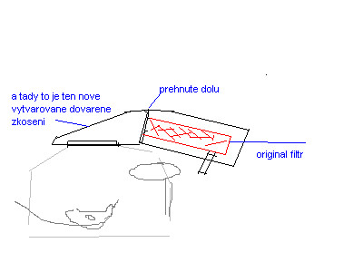

-> LiMaK: a to nejdulezitejsi sem zapomel, cely fitrbox je jeste pooteceny co karb dovolil, takze vlatne hrana kaste prochazi pekne nad ti zkosenim

-> Klubko_: musel jsem si hrat na modelare....fotku bohuzel nemam, ale aspon obrazek si dovolim.
z fitrlboxu jsem flexou vyrizl tu horni ctvrtku obalu, misto ni dovarit zkoseny plech. jeste ale hjak jsem to mel vyrizle, tak jsem to tesne v tom zdvojeni jak je osazeni na papirovou vlozku prehnul trochu pod uhlem dolu a az pak tvaroval ten plech. kupovivu v realu to nevypada tak strasne jak to ted podle popisu vypada...vypada to pjekne, akorat oproti originalu je to trochu divne nasikmo :-)

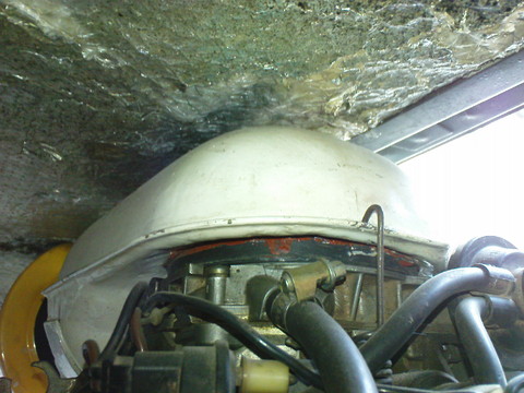

-> LiMaK: tak este jedine, ze bys mel tu podlozku silnejsi. Ja mam takovouhle:

LiMaK - 742 forever
-> Klubko_: tak toto reseni se mi nedalo pouzit...
vsecko mam uplne stejne jak ty, lekr z favorita, podlozku ale ten filtrbox mi tam ani nasilim nevlezl. nakonec jsem musel odrezat ctvrku toho obalu zvrchu a dovarit plech zesikma. mozna je to tim, ze mam nove silentbloky nebo co, ale mezi lekrem a horni hranou bylo proste jen cca 5cm mista, tak jsem musel varit a klepat
