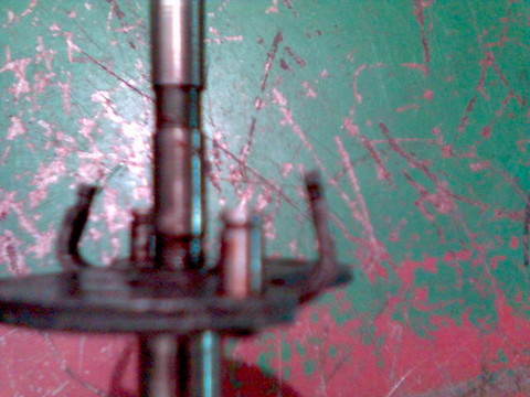

David.
Adam6666 22.06.08 18:30:37 napsal: -> goodji: resim jestli je 105kovy ohly taky do presne 90 stupnu nebo tak jako je to na foto..
v originále ne,rozebíral jsem novej origo 105tkovej rozdělovač a dával jsem tam hřídelku na 120-136 a bylo to obojí stejný-90°

Adam6666 - zrušená registrace
-> goodji: jo to vsechno vim, ale 105 ma obe pruzinky stejne, a na kazdem normalnim rozdelovaci je to ohle do presne 90stupnu a pruzinky uz maji predpeti a zadna nema vuli..... resim jestli je 105kovy ohly taky do presne 90 stupnu nebo tak jako je to na foto.. opakuju ze funkci neresim, ani to jak se to nastavuje atd....

goodji
Ohnuté je to proto, protože přihýbáním se nastavuje (na zkušební stolici) charakteristika odstředivé regulace. Pružinky jsou tam 2 a každá má jiný tah. Proto musí být na té silnější vůle, aby ta slabší mohla vůbec regulovat. Je to tak, máto tak být, a největší blbost je cokoliv přihýbat, nebo upravovat (pokud na to nemáte patřičné zařízení a znalosti regulace)

-> suri: me jde o to ze kdyz to je volnejsi tak je jina charakteristika regulace nez kdyz je to naple....

-> Adam6666: nebyva to takhle ohly ani ja som to az tak nemal a ja som to prihol na druhu stranu aby tam nebooa vola

-> Adam6666: nemal niekto kratke pruziny tam? naopak ja som to prihynal ku druhej strane leo tie pruzinky amli iba 2mm volu

-> Adam6666: No něco podobnýho sem kuchal a taky to bylo ohlý...
Ale nevim
jenom řikám že to tak bylo.. je možný že to tak bejt nemá...
Ale nevim
jenom řikám že to tak bylo.. je možný že to tak bejt nemá...21:50:19
1. dotaz jen pro zkusene motorare co kuchaji rozdelovace ze 105
2. podivejte se na to foto
3. vidite jak jsou ohnute uchyty na pruzinky odstredive regulace?
4. ma to tak u 105 byt nebo ne?
5. normalni rozdelavac to tak nema, to vim ja sam......
6. pokud nevis radsi se ani neozyvej.....
