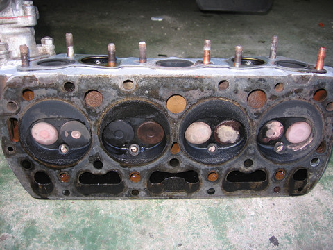

-> Ratoo: hlava je v prdeli...je tam prasklina od ventilu až po kanál co jde voda. na třetim....

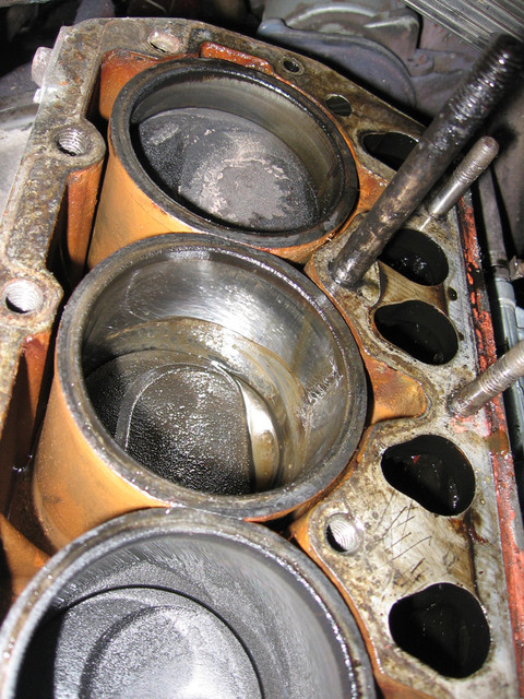

-> petr s: to bude asi jak to setřel prstem.
jinak ta hlava je docela orezlá na styčnejch plochách. udělej detail 3ho spalováku

Ještě mě napadlo že z víka ventilů šel při běžícím motoru tlakový vzduch (asi výfuk) a to by mohlo taky ukazovat na prasklou hlavu, nebo ne?

-> Kuladmin: OK snad budu po vyčištění moudřejší. Ještě mě napadlo že do toho těsnení byly ty vložky vytlačený, takže by snad utopený být neměli....no uvidíme...

Cely to vycisti a zkontroluj rovinosti + presahy vlozek a hned uvidis.

-> mňesíc: Na tom 3 válci je u vačky je co? nebo je to blbě vyfoceno?

mňesíc
-> petr s: právě že na první pohled jsem nic viditelného neobjevil. Tak nevím jak jinak to zjistit....

-> mňesíc: 3 válec je rezavý tak tam jde voda podívej se mezi ventily jestli je prasklá hlava

mňesíc
hlava

mňesíc
-> Tom.t: Tak pumpa to opravdu není. Sundal jsem teda hlavu jaks psal a těsnění nikde prasklé není. Přesahy vložek jsem ještě neměřil, snad zítra. Ale překvapilo mě že ve 3. válci je louže oleje... a hlava je taky docela zaprasená tak nevím.... Dá se nějak v garážových podmínkách identifikovat prasklá hlava?
