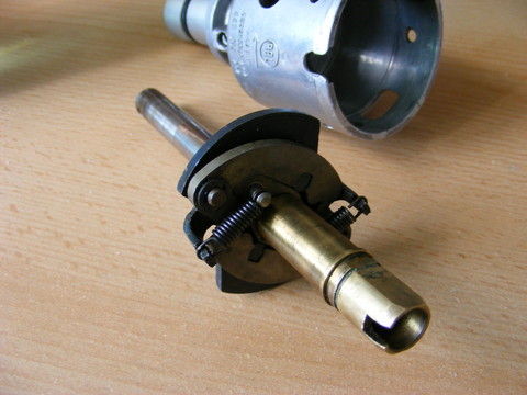

-> Athlonek: moc to řešíš...kuchni oba rozdělovače fávo i škoda....vem ty pružiny ze škodovky a dej je do fávo rozdělovače....podltakovk
u nech původní co je na fávo rozdělovače...mám to tak už přes rok a byl sem hned po zástavbě na seštelování předstihu a motor přede jak kotě....toto mám od 40letého pána co je automechanikem už mnoho let..a nestěžuji si

-> Athlonek: Jo tak to je ta nejhorší práce ze všeho.Nevím jak tet ale dřív se dal nechat udělat a odladit přímo v PALu.Budeš si muset sehnat několik druhů tvrdosti pružinek a pár podtlaků nastavených na různou hodnotu a a lborovat.Jestli máš možnost na motorovou brzdu tak se ti práce o dost ulehčí.Taky záleží na tom jaký máš péra pod ventilama a na průměrech kanálů a průtoku výfuku.Protože se jedno odvíjí od druhýho.Nachystej si tři rozdělovače s různou tvrdostí pružinek na odstř. regulaci a podtlaky co jdou regulovat.Podtlaky nastav na cca stejnou hodnotu a všechny vyzkoušej.Na kterej to pojede nejlíp tam nech a pohrej si s nastavením podtlaku.Je docela možný že to pojede nejlíp bez podtlaku.Hodně štěstí

Budu dávat na motor 120L rozdělovač z Favorita. Jaké mám použít pruřinky od odstřediví regulace a jakou podtlakovou regulaci předstihu. Jo a mám v motoru 260° vačku a C vahadla
