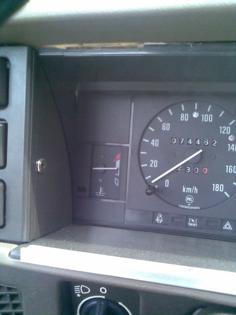

Bladecekk
muze te mi poslat foto kde se vam rucicka zastaví? Dík
17:50:27
14.06.2008
14.06.2008
RON
me se to zastavuje v tom bilym poli, sahara zapina az kdyz stojim v zacpe a je hic
16:41:41
14.06.2008
14.06.2008
-> Bladecekk: provozní teplota u fáva je 88 stupnu...

Tak co, jak se vám to hŕeje?
23:09:14
13.06.2008
13.06.2008
Bladecekk
omlouvám se za chyby!
23:08:04
13.06.2008
13.06.2008
Bladecekk
Mě se ukazatel budiku zastaví vždy za tou další bílou čárou, jak to je vynechyný ta bílá čára tak za tím, doufám źe jste to pochopili :-) A nějak často se mi zapíná ventylátor chladiče, o tátivi feldy se mu zapne fakt jen někdy! Je to normální a Fáva? Chladící kapaliny mám dost! nbeví te čím to můźe býti?
