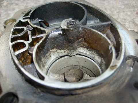

Takže karburátor bol nasadený na motor a funguje ako má. Voľnobežné otáčky sú troška nižšie (podla sluchu, nemám točkomer) ale to schválne 82 ide to pekne za plynom (aspon na volnobech lebo teraz akosi nemám prednú nápravu a brzdy 40 )
23:56:57
13.06.2008
-> minno: no ja som to vyrovnal vo zveraku a teraz to pekne sedí v strede a po dotiahnuttí sa veko "prehne" < cize vyrovná. Je to v pohode myslím, zajtra ho zložím a otestujem. Závada neexistujúceho volnobehu bola v rozpadnutom odpojovači. Potom dam vediet čo a ako s karbečom 4
21:58:00
13.06.2008
-> MOLSO: takúto medzeru medzi komorami som mal aj ja...teda ešte stále mám na starom karburátore. Zrovnať sa mi to moc nepodarilo. Zrovnal som len inú deformáciu ale totok ee. Skúšal som tie dosadacie plochy aj doladiť pilníkom ale moc som si s tým aj tak nepomohol.... a dva tesnenia ako tu niekto písal ti tiež prt pomôžu. Ten papier dotiahnutím moc nestlačíš a medzera zostane rovnaká aj tak...
Každopádne mne takto ten karburátor relatívne dobre fungoval, až na to že moc nešla druhá komora, tá sa síce trochu zasekávala, ale nefungovala ani po odstránení zasekávania a nezistil som prečo....možno pre tú dieru medzi komorami....ináč som mal ten karbeč komplet po GO, len škoda tej deformácie....nový karbeč to istil :)

-> Adam6666: ono to po priloženi pravítka nie je prehnuté v strede medzi dierami ale to pravtko tancuje ako hojdačka a na karburátore to sedí na tom mieste kde má byt šrób na airbox. Po dotiahnutí veka by sa to malo zrovnať do roviny nie ??

takže práve leziem z dielne s prehnutým vekom ... 40 ja som ho vyrovnal a prehol naopak 3 3 3 3

-> Adam6666: Pokud člověk nějaký má.. rozebral jsem kvůli tomu asi 3 karburátory, ale lepší nebyl ani jeden. Tak sem se na to vysral, hodil 2 těsnění a jezdí to 3

-> David29 - Mirek Dušín :D: da sa to nakriz do dier na sroby vo veku su tam koliky a vo zveraku sa tlaci viko sa zrovna

-> David29 - Mirek Dušín :D: tezko to bys musel sakra zabrat... spodni priruba se brousi... lepsi to nejak ohnout zpatky a pak pripadne jemne pribrousit smirglem na skle nebo brousnou pastou...

Se zeptám na pány karburátoristy 1 když jako nemám ten přípravek... je eventuelně možný to zpilovat?
19:00:15
12.06.2008
Adam6666 - zrušená registrace
-> MOLSO: karbec v takovem stavu by u me letel hned z okna.......mozna aj pres zavrene 3 jinak to mas prohle jak prase.......ale je na to pripravek na srovnani....
18:18:58
12.06.2008
aky pekny bordelíček pod membrankou akceleračnej pumpy 3
zvětšit je toto prehnuté veko ?? - obrázek od MOLSO vložen 12.06.2008 18:18:58
18:01:40
12.06.2008
-> aDAm: akurát si ho tu pri PC rozoberám :) veko by malo byť prehnuté jak svina pretože byvaly majitel ten šrob na airboxe dotiahool ako kyvkovú poloos a mal som problém povoliť to. Tak reku či je tá medzera prejavom extrémneho prehnutia
17:55:00
12.06.2008
áno.. sundej viko a přilož k němu uhelník a uvidíš uprostřed pod tim středovym závitem mezeru...
17:54:08
12.06.2008
aDAm
-> MOLSO: nejspis jo, si to viko sundej a over ne?
17:41:44
12.06.2008
tuto je to lepšie vidiet ----
zvětšit je toto prehnuté veko ?? - obrázek od MOLSO vložen 12.06.2008 17:41:44
17:39:31
12.06.2008
sundal som karbec z motora a uvidel som toto ... tá medzera medzi vekom a spodkom znamená že je prehnuté veko ??
zvětšit je toto prehnuté veko ?? - obrázek od MOLSO vložen 12.06.2008 17:39:31
