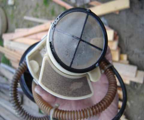

ja som mal, tiez ten problem a bolo to zanesene sitko priamo v palivovom cerpadle, vycistil som to a je to OK. Tiez som sa utrapil, kym som na to prisiel. A ta zavada bola sporadicka a po vymene palivoveho filtra to chvilu islo bez problemov a potom to zacalo znova.

Tak jsem dneska nedojel do práce :( Při zahrátym motoru, chvíli po rozjezdu z křižovatky, řadim trojku a auto na chvíli přestalo reagovat na plyn, pak několik škubanců a na chvíli dobrý. Rychle přemýšlím co to mohlo bejt a po cca sto metrech zase škubance, zajiždím na krajnici a motor chcípnul definitivně. Nastartovat nejde, ani neblafne. Zběžně překontroluju připojení všech hadic a elektriky v motoru (cca 5min) a jdu zkusit znova nastartovat, motor chytnul, po pár vteřinách začíná vynechávat volnoběh a chcípá. Sleduju že čím déle nechám motor v klidu, tím déle to pak po nastartování běží, než to zase chcípne. Přijel pro mne kamarád, vzal za lano a jedeme domů. Cestou jsem si chtěl před křižovatkou udělat aspoň trochu podtlak v posilovači brzd, tak jsem si nastartoval s tím že to stejně za chvilku chcípne. Jenže už to nechcíplo a dalších asi tak 20min běželo bez problémů na volnoběh. Beztak jsem radši dojel na laně, na parkovišti jsem zkoušel popojíždět a všechno se teď chová správně. Autu už ale nemůžu věřit, dokud nepřijdu na to co to způsobilo.
Jako jedna z příčin mne napadá nedostatečný přísun paliva z nádrže. Někde mezí čerpadlem a vstřikovacím ventilem by podle Cedrycha měl být jemný filtr, ale upřímně nevím kde ho hledat?.....fajn by bylo si taky změřit tlak paliva, ale nemám čím - existuje způsob jak provizorně ověřit že tlak je v pořádku?
