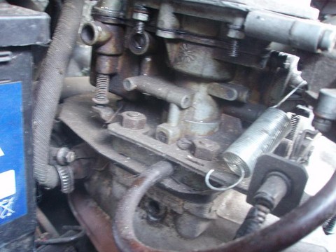

-> Ratoo:

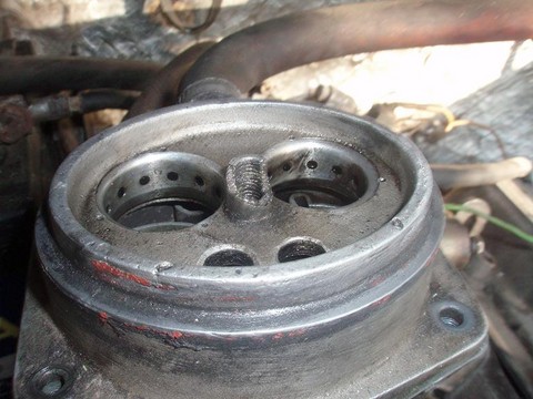

heleď... prostě se od roku 87 souběžně s favoritama dělaly rapidy (747) a sedany (745) s fáčkovejma motorama.. teda s 135kama a 136. Byla to 130tková karosrie i s podvozkem s výbavou L nebo GL ale s motorem s hliníkovou osmikanálovou hlavou = fáčko. A to divný co ti na karbecu připadá je odpařovač plynu.. jinak je to normální sedr a pokud je originál, tak je to označení 3223
23:25:24

Jakub M.
-> Pavel P.:
jasný.. štěstnáctiventilová 120tka s wosmikanálem
jo a bloky jako ND na 743.135/6 a 745ky byly bez čísel, mám ho totiž doma

Ratoo

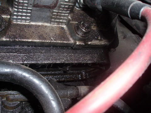

no já se v tom nevyznám tak se ptám bylo mi řečeno od prodávajícího že je to 135 a pak to číslo na bloku. má to i hliníkový víko zdvihátek.

a nebo je to novej blok jako náhradní díl
23:15:40
08.06.2008
08.06.2008
-> Ratoo: jooo to je čistokrevná 120ka...
jak je to číslo krásně nabroušený a ještě křivě nabouchaný
23:15:09
08.06.2008
08.06.2008
Maxx
-> Ratoo: no to 120 neni urcite jen to cislo je tam vyrazene...tohle bude 742.135/6 je to osmikanal 120ka je petikanal...

Ratoo
blok připraven na měrku do fava

Ratoo
tak je to asi 12023:11:53

Ratoo
to je ta fotka co sem původně chtěl

Jakub M.
-> Ratoo:
to je vobyč 743.135 nebo 745.135 ... neim co na tom hledáš...

Ratoo
tak ten karbec, to na něm byla nástavba na plyn a ten motor je asi 120 s 8mi kanálovou hlavou ale je to nějaký divný

Ratoo 06.06.08 10:53:50 napsal: jeste sem ho ne protahnul jezdil na plyn myslíš že bude dobrej jo a je tam nejakej divnej karbec vypada jak z favorita ale ma prirubu 120kovou je dvoukomorovej. treba ted vipadam jak debil ale v zivote sem to nevidel
