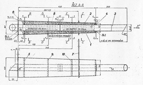

-> Meilo: Tento typ výfuku jsem jezdil 85 roce . Po ostrém projetí na 2 po parkovišti se rozeřvala všechna auta s alarmem. Dej do tlumiče drátky na parkety lépe e pěchují do výfuku než drátěnka na nádobí. Nebo tam dej stejnou vatu co používají motorkáři. Holt Burges je Burges, ten nikdy tichý nebude, to patří k době jeho vzniku.

-> Meilo: Při 5000

-> petr s: Při jakých otáčkách?Když ho pořádně nacpu tak snad i mín.ne?

-> Meilo: Naměřeno 97 DB

Máte někdo zkušenosti s tímhle výfukem?Hlučnost a tak.

-> Gemini: Proč? pokud vím tak se výfuky plombovali a dráty byli křížem

-> Jozka: a potom na ostrych jazdach to strielalo dratenky kade tade

Tlumí to, mockrát jsem viděl historiky, jak to před technickou přejímkou cpou do výfuku i zvenčí, aby prošli měřením hlučnosti. A prošli.

nerezove dratenky, su lacne a vydrzia........na jeden 60cm som ich spotreboval za 140 Sk

-> Meilo: Tlumí to a nedrolí se to jako špony

Meilo
-> petr s: To jako co je na nádobí jo
A tlumí to vůbec,delám totiž tenhle výfuk

Nerezová drátěnka

Dělám si výfuk a nevím co je lepší a co dýl vydrží,jestli ocelové špony nebo tlumicí hmota do výfuku.Ještě jsem slyšel o kamenné vlně
Předem dík za názory a rady.
