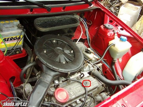

může tudy téct olej

-> Neex: díky

Neex
Máš prasklý nebo steřelý těsnění tím pádem ti tam prosakuje olej. Tohle je ono... www.autodilykrc.cz/eshop/
.../tesneni-sroubu-vika-ve
ntilu:61b1c1f248b3a3de
Vyměnit a bude to dobrý

amater501
neteče to proudem a neptám se na to jestli to tak můžu nechat mě šlo o to jestli se tam ten olej neojevuje od jinud
-> petr s: ok dík skusím ho vyměnit
19:25:35

Tommyk
-> amater501: když to někudy napojíš zpátky do vany, tak může

Ano je tam gumové těsnění

amater501
zdar mám fávo 1991 karbec 43kw zajímalo by mě jeslti může téct olej přes víko ventilů a jestli ano tak co s tím můžu udělat dík za rady více na foto a předem se omlouvám majiteli za použití fota
