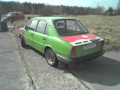

stepan
kapsa
19:17:31
03.06.2008
03.06.2008
stepan
já to mám takhle (brzy tam bude kužel kn)
řešily ste někdo jak to udělat aby na filtr nepršelo když ho máte pod dírou v kapotě? já tam mám malou kapsu z přední kapoty

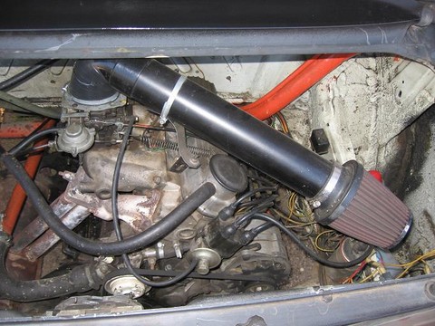

Meilo
Já to udělal takhle,ale nejdřív jsem to mel bez trubek a motor šel sice rychle do otáček ale ztratil krouták.Podle mě hodně záleží na délce potrubí,samozřejmě pro každý motor je individuelní.

ken-lam
mám rychlé a levné řešení a lepší než klasické řezání filtrboxu..

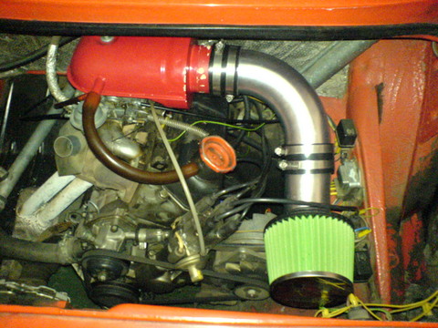

Kapřík
Filtrbox nechám takhle...jen místo filtru přišroubuju přírubu, na ni koleno, pak trubku a pak filtr. Mělo by do dosáhnout hezky až k čelu pod ten otvor ve víku kufru..

rolls
-> kaprik faster: moment...ja som myslel ze origo prirubu vyhodis...alebo to nejako upravis? som myslel ze das koleno priamo na karbec a na koleno len ruru

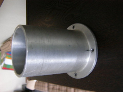

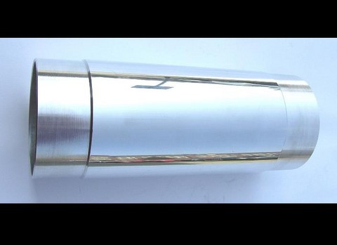

Kapřík
3. hliníková leštěná trubka

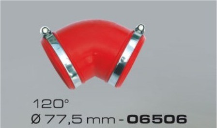

Kapřík
2. redukce (koleno)

Kapřík
Hodím sem fotky objednaných komponent..
1. příruba ..půjde přišroubovat na upravený origo filtrbox

Kapřík
-> tomapa: jojo, Labrose jsem už kontaktoval.
-> rolls: no není to špatné, to je fakt. Ale po dobu nefunkčnosti virtu jsem vymyslel jiné řešení4
No origo filtrbox přírubu, k ní plastové koleno, hliníkovou leštěnou trubku a filtr...komponenty už jsou objednány. Až to přijde tak dám fotku..4
