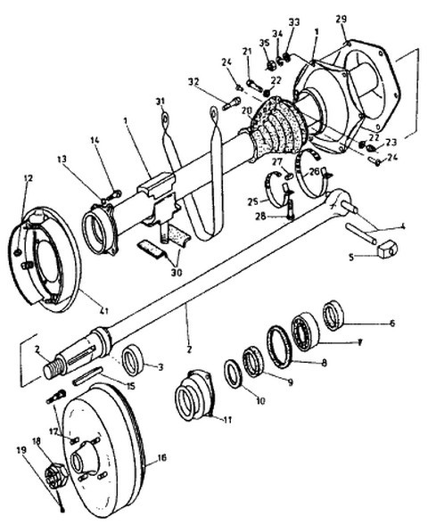

-> Syny: no právě všimni si že díly 3,6,9 jsou stejný a ta podložka má stejný průměr jako to gufero no prostě haluz

Ta podlozka me taky zmatla kdyz sem to delal :) To tma nakraslili pekne debilne :)

ok jasně zapoměl sem na tu blblou podložku, tak jo mockrát dík je to ta 9
11:20:02
29.05.2008
29.05.2008
10. podložka 0,3 mm
9. těsnící kroužek G 42 x 56 x 7
8. těsnící kroužek 75 x 3
7. ložisko 2306
6. těsnící kroužek G 38 x 56 x 12
7. ložisko 2306

no tam jich je nějak moc na mě ale je to asi 10 protože gufero tam mám jako první v tom domečku teda v tý krytce

A kterej díl přesně myslíš?
11:04:56
29.05.2008
29.05.2008
Ratoo
na kyvce
11:00:37
29.05.2008
29.05.2008
Na vlečce nebo kyvce?
10:54:04
29.05.2008
29.05.2008
Ratoo
Nevíte teď z hlavy někdo, jaký je gufero v krycím domečku na zadní nápravě? je to 62x42x10? nejsem si 100% jistej
