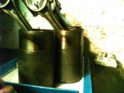

No jestli můžu já, tak amtérsky jsem si taky zatočil na fafeňáckým motoru.. Abych přece vyděl jak to hezky pracuje
..No samo že mi taky maličko popojeli.. Tak Jsem vzal hliník takovou menší paličku a každá dostala podle potřeby
.. a drží úplně nádherně musím zaklepat na zuby!! Protože myslím že to bylo jen štěstí..
.. a drží úplně nádherně musím zaklepat na zuby!! Protože myslím že to bylo jen štěstí..09:12:34

-> Matthes z TechWebu: On právě Tom.t řiká at je z válců nevyndavá

-> Matthes z TechWebu: nemusí vytahovat píst z vložky, muze to vyndat jako komplet píst s ojnici a válcem

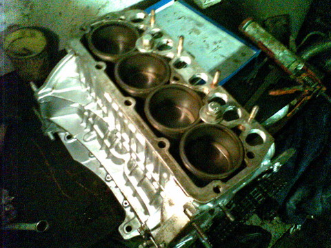

takhle si pro priste ty vložky zajistíš, šroubem M10

-> tman: delá se to takhle
teď by to chtelo aspon ty vložky a dosedací plochy v bloku vyčistit a pretesnit tmelem ... což znamená demontáž vany a ojnic ... jinak at te nenapadne vytahovat písty z válcu nebo s nima točit ...

proč točíš klikou když máš dole hlavu? jasně že ti vyjedou, teď si budeš muset pěkně nastavit přesahy

tman - zrušená registrace
když mám sundanou ve felde hlavu a protožim klikovkou tak mi sami lezou ven aj ty vložky kolem pístu nebo jak to mam řict.. je to oka..? nebo to muže nečemu vadit.. třeba netěsnosti nebo tak..? neni to uplne na volno ...
