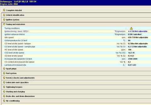

David V6: mno nikde tych slabikaroch nenni uvedeny predzapal v rozsahu otacok 800 - 8000rpm je tam len zakladne nastavenie ktore som ti sem dal... al napis mi presny typ motora a mozem ti zistit aspon zakladny predzapal

2.9 V6 ma 6stup pri 700rpm, ale napriklad 2.8V6 pre 4*4 ma 12+-3 pri 680rpm ale to su motory od 96 po 2004, corado ma tiez 4-8stup zaklad pri 700rpm...
mno neviem ci ti to pomohlo ale asi ne ked si chcel vedied priebeh... kamos ma jeden super soft tam by mohli byt aj priebehy, tu su len zakladne nastavenia, otazka kedy sa k nemu dostanem : )

4-8stup pri 700 ot je zakladne nastavenie alebo

potřeboval bych jestli někdo neví nebo by nemohl nějak zjistit(dostal jsem tip že to jde z palivových map) kolik ten to motor má mít předstich v různých otáčkách stačí mi to odstupňovaný po 1000cích/ot,motor točím na 7500 a pak přezazuju takže mi to do sedmi stačí
já to nikde nezjistil
