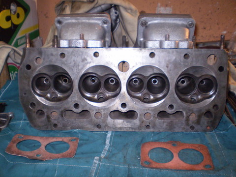

TTomas
-> Gemini: Jak pise Patrs, je to symetricka hlava, takze to nemuze byt starsi typ odlitku 1150 ani 120S. Tudiz to musi byt 130rs a podle fotek bude pekne vostra.

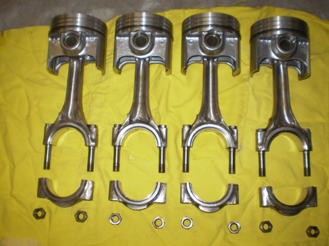

hm nekdo si na dolnim foto stavi pseudo RS

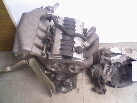

-> vhml: JJ myslel jsem si to
16:43:31
04.06.2008
04.06.2008
-> Tuner#2: Peugeot 206 S1600 Míšy Kalný
16:37:02
04.06.2008
04.06.2008
-> vhml: Že by nějaká S 1600
16:27:16
04.06.2008
04.06.2008
gim
-> vhml: z ceho to je?? 205gti??

-> PatRS: Na tom motoru není RS pumpa ta je jiná
01:22:09
04.06.2008
04.06.2008
PatRS
gemini: a roztec valcov na hlave? ja myslim ze to je symetricka hlava...ten otvor moze byt zaslepeny alebo na kazdej RS hlave je ten vyvod?Aspon v knihe 130RS sa to pise ze to ma.
23:49:49
03.06.2008
03.06.2008
hou hou, hlava 130RS mala na boku pripojku na vodu....takze 130RS to nie je mozno 1150 alebo 120S
21:59:43
03.06.2008
03.06.2008
-> Honza5: Ale plnoprůtok tam nebyl pokud tam není mezikus

-> Honza5: Tak je to 130 RS motor

-> Honza5: Ty hlavy se dávali na všechny závodní motory 100-130RS
21:10:40
03.06.2008
03.06.2008
Honza5
po pravdě nevím co je to za motor, našel sem to na internetu. ale je tam suchá skříň, hlava je 130 RS s hranatými sacími kanály, hodím se ještě další fotky a můžem spekulovat

-> MerHanz: Tady je litinová hlava
