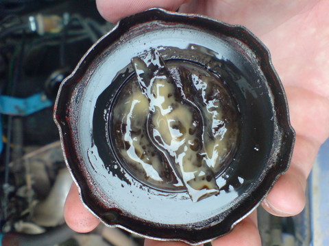

-> formalin: Ti rikam otri to a jen sleduj a pokud jezdis jen couracky a neztraci se ti voda tak neres. Todle je normalni.

lidi nestrašte ho, nic s tim nemá, to je takovej škoda-hypochondr

formalin
-> Kuladmin: tlakovanie do hadic sa ako zisti?

Otri to a sleduj pokud je to jen trosku a hlavne pri courackach tk je to normal. Sleduj i hladinu vody. Pripadne zda ti to netlakuje nekde do hadic.

formalin
-> xtuner: dik
cize prasknute tesniene pod hlavou ?

xtuner
-> formalin: už se to tu řešilo, mrkni sem: skoda-virt.cz/cz/.../8210
2-emulze-na-vicku

Mr.Lumpy
-> formalin: když to oblízneš a bude to sladký tak těsnění pod hlavou

Tuzemák
Je to kondenzát emulze vody, oleje a spousty sraček okolo, u škodovek se většinou dělá v zimě, nebo když máš špatné těšnění pod hlavou.

formalin
Caute
Ako vzdy som kontroloval olej ... bolo ho malo tak som dolial. ale ked som dal dole ten kryt tak zospodu bolo prekvapenie.. Na tom kryte bola bielozlta hmota podobna soplu a semenu
. od coho to je ?? ked menim olej ako sa ma? je to normalne?
