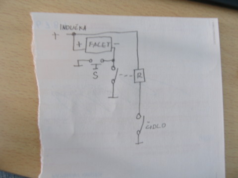

Vrba
-> kury: ne,potřebuješ nějak invertovat funkci toho čidla.Takže rele s rozpinacim kontaktem,nebo přepínacím kontaktem a spravne ho zapojit.

kury
Jo jo, jak říká Vrba. Bezpečnost především. Taky bych to nechtěl někde nabořit a uhořet kvuli pumpě. Kurnik, ale já si koupil relé se spínacím kontaktem
S tím mi to zapojit nepůjde na to čidlo?

Vrba
uplna dokonalost by byla nahradit tlačítko S časovým spínačem,ktery by po zapnutí klíčku zapnul na cca 10 sekund cerpadlo,ktere by načerpalo benzin a pak by uz bylo řízeno jen čidlem oleje.

Vrba
indučka je přívod napájení do indučky(kdosi tady říkal kolík číslo 15) ,facet je facet, S je tlačítko někde na palubovce pro načerpání paliva do karburátoru před nakopnutím motoru , R je rele s ROZPÍNACÍM kontaktem , čidlo je čidlo oleje.

Vrba
musis pouzit rele s rozpinacim kontaktem (takze kdyz nebude tlak a bude svitit zarovka na palubovce,tak bude rele pod proudem, kontakt se rozepne a odpoji pumpu) Jeden kontakt civky rele pripojis na cidlo a druhy kontakt na + (třeba na indučce).Rozpínací kontakt uzemniš a pripojiš ho na facet na - a +facetu pripojis opet na inducku na +.Doporucuju zapojeni doplnit spinacem na palubovce,ktery bude slouzit k nacerpani paliva nez zacnes startovat motor.
