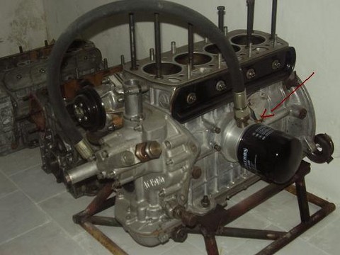

-> Climber: ďakujem asi to urobím inak ale diky za peknú fotku

Climber - zrušená registrace
-> suri: v mezikusu pod olejovym filtrem
zvětšit cidlo 120s - obrázek od Climber - zrušená registrace vložen 20.05.2008 22:44:10

18.05.2008
-> petr s: niečo také musím vymyslieť len zase aby som mal aj s kade chladič vyviesť

18.05.2008
-> suri: Třeba

18.05.2008
-> petr s: keby som ho dal hneď od vika rozvodu do tej zátky čo je na chladič?

18.05.2008
-> petr s: nj to viem len neviem vhodne miesto lebo od prs a od filtru pôjde chladič oleja a od baroskopu pôjde aj tlakomer

18.05.2008
-> suri: Určitě někteří to cpou do vany a diví se že ukazuje jenom 80

18.05.2008
-> suri: Ano a aby to ukazovalo pořádně teplotu oleje tak by měl kolem čidla protékat
09:53:22

Většínou ve filtru oleje

20:29:34
17.05.2008
kde mala škoda 120S čidlo na teplotu oleja ? ďakujem
upraveno 1x, naposled 21.04.2009 20:04:52
