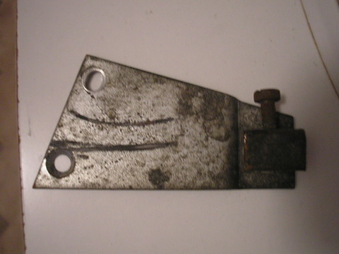

-> spartra: jo to je ono

-> Mantrabeach: něco takovýho
pak k tomu je taková páčka co se dává na hřídel sytiče

Mantrabeach
-> spartra: tak já mám ten první,ten kus plechu a táhlo

záleží jakej máš vím o 2 typech
jeden byl system kousek plechu, přidělal se k sytiči, malinkataá páčka se přidělala na hřídelku k sytiči
pak 2 co mám já, sundá se žák na plynové lanko 3 šroubky
sundáš sytič, celý čili 6 šroubku
vyndáš ho, je tam taková tyčka co ovládá klapku
tu vyndáš a nahradíš tou co je v setu
nastrčíš ji na klapku
nahodíš sytič sešroubuješ a je to
jěště doladit doraz
jěště doladit doraz
