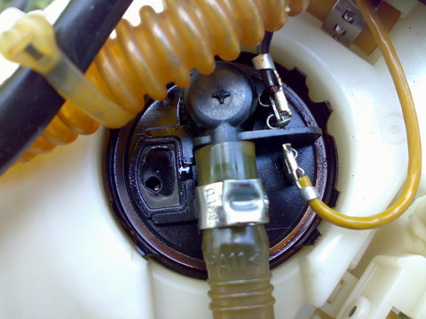

JoseA
Tak dneska sem se s tím zase hrál, ale furt nejezdím. Zkoušel sem odpojit hadičku od toho víka čerpadla kde je šipka ven a zapnout zapalování i startovat a nic z ní neteklo. Tak z tama vykuchal to čerpadlo a zkusil ho připojit přímo na baterku a čerpadlo bzučelo, jenže jak tam někde skočila jiskra při tom propojení drátama, tak mi to blaflo před ksichtem a vzplanula tam nějaká malinká síťka. ALe jelo dál. Takže asi problém mezi relátkem a čerpadlem. Kde by mohla být závada? V pojistkové skříňce? Nejak to nechápu, jak se mohl za jízdy někde urvat drát nebo nevím co se posralo.

JoseA
-> Kuladmin: je to focené přímo v autě, ti je normální stav, ve fáčku sem měl ještě větší potvory relátka. Tak sem ještě teď byl venku a přehodil relátko palivového čerpadla za relátko předních mlhovek a zase nic. Mlhovky svítily na obě relátka, takže tam taky není chyba

JoseA
22:18:45
28.04.2008
JoseA
po zapnutí zapalování cvakne jenom to relé s číslem 18. Elektrika k čerpadlu jde přes toto relé? Mohl bych ho vyměnit za druhé z pojistkové skříně? Jinak ten návod jak zapojist čerpadlo na přímo furt nechápu. Když ho vyhodím ven, tak přece nemusím mít strach, že mi vyplivne benzín do auta ne?

21:25:33
28.04.2008
JoseA
Kuladmin 28.04.08 21:03:32 napsal:
-> JoseA: Tak ho nevytahuj draty mas venku tak hod baterku na nej +- a uvidis zda se toci ci nikoliv.
Nechápu? Které dráty mám venku? Venku sem měl jenom to víko co z něho vedou hadice. Kabely byly venitř v benzínu jak je vidět na fotce, tam snad nebudu muset strkat kabel pod napětím. Jestli máš na mysli ten konektor, tak tam je zase kabelů víc a nevím kde který končí. Kdybych věděl co mu má dávat to napětí, tak by to bylo lepší. Ale nevím jestli to jde z nejakého relátka. Sem trochu pomalejší, nejlepšé by bylo, kdybys mi napsal přesně kam co připojit ať neletím kolem světa i s autem 3
