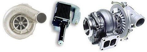

-> Power of Bass: No tak ta sporeba urcite stupne

asi jo, ale kdyz to nekdo dokaze poznat ten rozdil,tak to musi byt zmeritelne ne?
alfik -
jo, a bude to mit dvoji ucinek -budou se ti protacet aji oci ,jak ti to bude žrat
(nebo se snad pletu ze s turbem to vic koštuje?
asi jo, ale kdyz to nekdo dokaze poznat ten rozdil,tak to musi byt zmeritelne ne?alfik -

Najlepsie bude asi namiesto tejpodlozky namontovat toto a to uz bude urcite väcsi krutak
