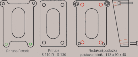

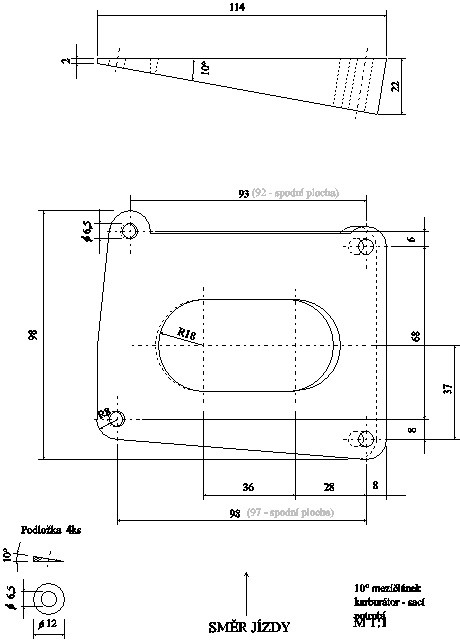

durika- paráda podle toho uz by se neco dalo zmastit, zaroven premyslim ze by to mohlo fungovat jako podlozuka pod karbec zminovana v jinem tematu ?
no kazdopadne to prinejmensim vyrovna filtrbox

no mam este nieco ak by trebalo tak sa ozvite na icq mam to aj v pdf a v lepsej kvalite

desat sekund na googli a vidis co som nasiel =)

Kámoš má motor z fačka v shade,ale nemá tu podložku,aby byl karbec rovně-má možnost si ji nechat vyrobit,ale potřebuje znát přesný rozměry...nemáte někdo nákres týhle podložky? Nebo nakej odkaz kde je?
