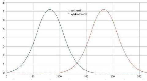

-> favous: podivej se na ten graf-) ten prvni "hrb" zacina dejme tomu na 0 a konci neco nad 150ti.. kdyz tu vodorovnou osu posunes o 0,25 nahoru coz je vule ventilu tak dostanes tech 150st a kdyz to vynasobis dvema protoze se vacka toci polovicni rychlosti co klika tak ses na onech 300st otevreni saciho nebo vyfukoveho ventilu... takhle to udelas pro oba zdvihy S i V a dostanes dve cisla u symetrickych vacek jsou stejna..

mozno blba otazka, ale mozete mi prosim vysvetlit na zaklade toho grafu, od coho sa odvodzuje tycj 150 stupnov? vdaka

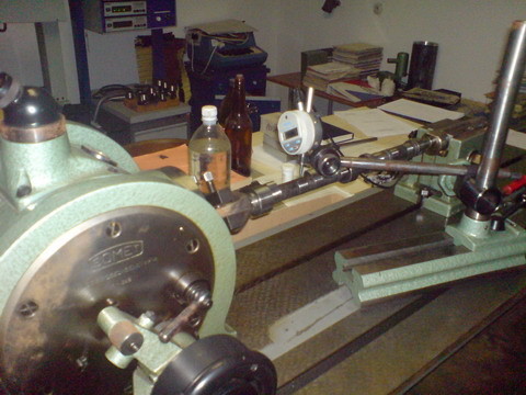

uplne stejne to zmeris v bloku s hodinkama a uhlomerem a jeste k tomu mas polohu HU pri uhlomeru prumeru cca 20cm mas dilky velike asi 1mm a rozlisovaci schopnost je pak 0,5st (resp na 1st vychazi asi 2mm) coz na takoveto mereni staci uplne s prehledem.. to jen pro ty kteri si touzi zmerit prubeh vacky a nechteji hledat nejake laboratorni prostredi, ktere je stejne k tomuto v podstate k nicemu..

-> Gemini: jenom úvaha...když jsi tam započítal ventilovou vůli, a tím zkorigoval otevření, čili jakoby se celá křivka posunula níž o ty dvě desetiny....nemá se to promítnout i do zdvihu vačky? Čili bude mít necelých 7mm?

jedine co som nezistil je zatial poloha grafu voci HU (hornej uvrati), to az ked to dam do bloku
samotne meranie trvalo aj s nastavenim trvalo cca 25 minut....tesim sa na dalsie vacky :)

a co som zistil ? ak vezmem do uvahy ventilovu volu pri ktorej sa meria casovanie tak vacka ma podla grafu 146-150 stupnov, kedze vacka sa toci 2x pomalsie , vysledok je 294-300/294-300 , cize symetricke casovanie.... max zdvih na oboch palcoch je identicky - 7.22 mm
podla rozdielu zdvihu na urcity uhol pootocenia vypocitame zrychlenie , no a nasledne podla hmotnosti rozvodu a max otacok, tuhost pruziny a ine parametre, ktore este neviem

a tu mame vysledok z excelu...... na osi Y je zdvih na vacke v milimetroch, na osi X je jedna otocka vacky v stupnoch.....

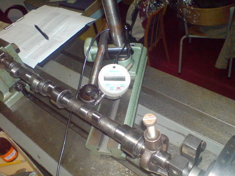

na zaciatku to treba vsetko presne nastavit....potom budu aj presne vysledky
13:40:45

tak mal som moznost v skole zmerat vacku a celkom presne, bola by skoda to nevyuzit....hor sa do labakov a origo vacka motorsport v ruke
vacku upevnime do presnej delicky a nachystame si indukatorove hodinky alebo nieco take v digitalnej forme
postup je jednoduchy potom....otacame vackou po presne zvolenych stupnoch (ja som si zvolil 5) a zapisujeme hodnoty zdvihu (ja najprv na papier, potom do excelu)
