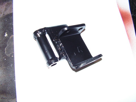

Drziak alternatora favo v S130
21:03:51
07.04.2008
07.04.2008
Milan 136
Já jsem upravil původní ale svařoval jsem..

ja jsem to tam dopasoval flexou....dej si k sobe drzak skoda 120 a fatan, 120 je takovej kousicek plechu oproti fatanovi--> fatan je zbytecne hruby, da se oflexovat. drzak motoru jsem taky pribral, ale je zase pravda, ze jsem ho pak vyztuzil svareckou a pridavnym kusem zeleza. nafotim, snad dneska
