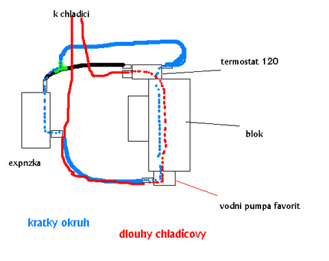

LiMaK - 742 forever
-> LiMaK: PS navic, tak jak to mas ty na tom uplne prvnim obrazku, tak skoro presne tak jsem to mel propojene, kdyz mi loni v zime prdlo topeni...v introsu pary a vody jak cip a ja byl 150 km od domova....tak jsem nouzove ty dve trubky, co jsou u motoru a vedou do topeni propojil, proste sem vzal kousek hadice a natvrdo je spojil timpadem odstavil topeni a jelo se domu.....ale jinak jizda smrti, venku -10 a vevnitr -15 :-) ale fungovat to urcite bude :-)

LiMaK - 742 forever
-> Peklo-Evo-Luboš: no tak mas to jednodeche. kratkej okruh potrebujes, to je jasne, jinak by ti az do otevreni termostatu/pri kazdem uzavreni termostattu voda stala, coz je jite na pikacu. pokud bys tam mel vzhrivane sani, udelej tu propojku pres to sani, a pokud tam budou webery, tak tak jak to mas je nejjednodussi reseni (pri zachovani 120 termostatu a 120 vodni pumpy) Pokud bys mel webery a dal fatan vodni pumpu, musis resit napojeni Tckem, coz je ale to same jako 120 vodni pumpa s vyvodem.na webry to nech tak jak to mas a nakreslil to -> hany: a na sedr/lekr to propoj pres sani.....
jako 3 hranicni moznost je zapojit do tohoto okruhu tepelny vymenik voda-->oil (misto toho topeni teda)

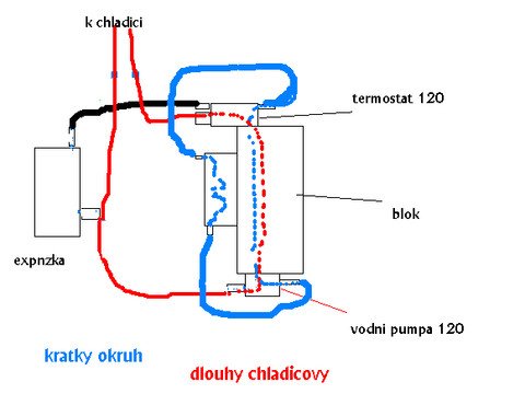

LiMaK - 742 forever
-> LiMaK: a ja osobne bych to stejne hnal ten kratkej okruh pres sani....tak jak to mas ty, tu trubku kolem svicek, nemyslis ze to tam tece taknejak bez uzitku? proste skoro skoda hadicky....normalne je to propojene pres topeni, aspon nejaky uzitek to ma, takze pokud bych uz to chtel nejak jako ty, tak to propojim pres to sani...mel bych superkratkej okruh a jeste by mi to vyhrivalo/chladilo saci svody najednou....

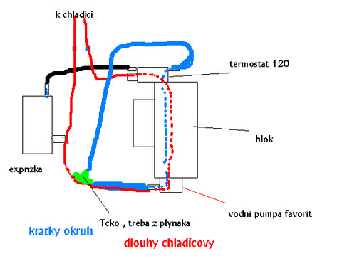

LiMaK - 742 forever
a nakonec propojka se standartni 120 pumpou a kratky okruh pres saci svody.....
Ta favoritovska pumpa na tech minulych 2 obrazcich ma tu vyhodu, ze nema ten vyvod na topeni, to znamena uz nema to co by jsi chtel zavarit, je to jen hadice-pumpa-blok

LiMaK - 742 forever
mozna jeste lepe umistene Tcko

LiMaK - 742 forever
ted me napadla bomba, s pouzitim pumpy z favorita, melo by to i kratky i dlouhy okruh....ale bez propojovani se sanim.... skoro jako psal EiDY: "Já mam pouze malý okruh (z pod 4. válce do pumpy) a to je vše. " akorat ze bys to netahal "z pod 4.valce do pumpy" ale z "vrchu 4. valce do pumpy"

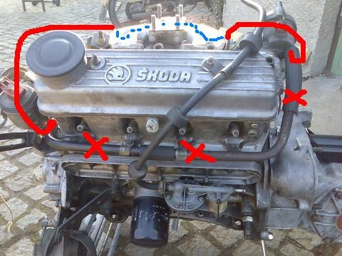

LiMaK - 742 forever
ted me napadl problem...vyhrev hlavy je pruchozi do hlavy nebo to bude protikat jen sanim tak jak sem to nakreslil....
22:45:08
01.04.2008
01.04.2008
LiMaK - 742 forever
takhle bych to propojil ja, co vy na to?

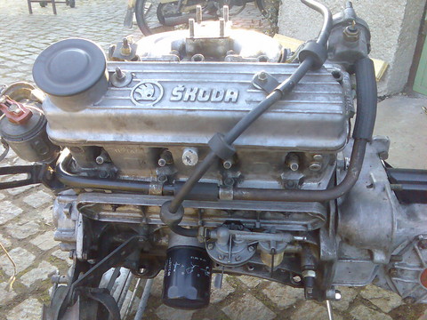

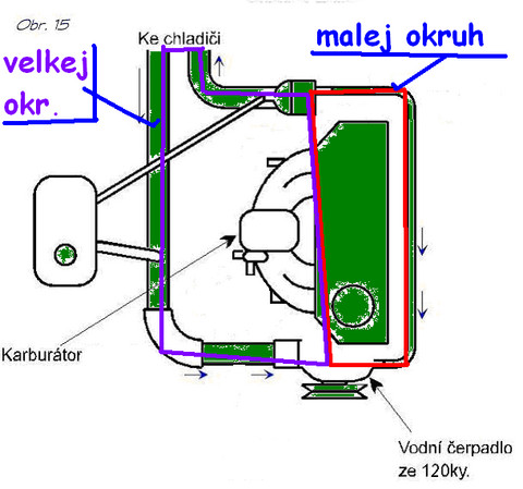

Peklo-Evo-Luboš
Mam jinak vyreseny topeni a potrebuju vyzkouset motor v aute. Bude to fungovat takhle?
Az to budu delat na cisto na novym motoru tak co kdybych to uplne zavaril? Jak u cerpadla tak u termostatu? Nebo treba zavarit jen termostat a z cerpadla to pustit rovnou do hlavy (zlepseni chlazeni hlavy)
Fungovalo by to ? :-)
