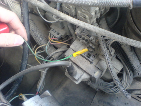

Petuli
Ten drát už mám stočený do svazku,já už ho totiž vyzkoušel dávno:-),taky jsem ho napojil na cívku na ten volný konektor,nic se nedělo,akorát jak jsem vypnul klíček v zapalování,motor běžel dál:-)))

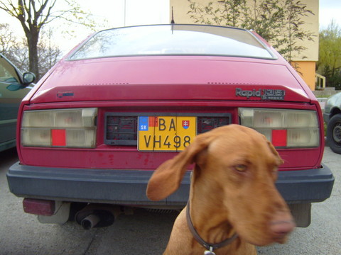

-> Tampajs: Jo toho červenýho fleku jsem si na té fotce všiml, ale na tom slovenským caddy ne. Možná tam byl možná ne.A myslíš že by někdo kupoval od slovenských pozemních staveb nebo co to bylo VW CADDY a vezl do čech? Však tam maj vyšší ceny.
Ajá hlavně neviděl ještě žlutou malou slovenskou značku.

Tampajs
-> Gryzly: Nebude to převozová? má tam červenej proužek jako u nás a všude jinde

-> gabo00000: co to je za typ značky na tom Rapidě? V neděli jsem viděl jet VW Caddy s firemnímy popisy a neměl normální značku a za oknem byla izolepou přilepená takovádle

-> Klubko_: robo hovori ze je jeden zeleny kabel ktory je potrebny len u karburatorovej verzia a ten sa nemusi nikde zapajat

Robi135GLi-HU
-> gabo00000:
van egy zöld kábel ami csak a karburátoroshoz kell,így azt nem kell kötni sehová

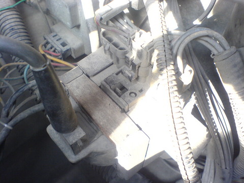

kdyby nebylo poznat, kde je ten volnej faston, tak napiste, udelam tam sipku

kamos ma 135GLi a nejak mu tam prebyva jeden zelenej drat. Vcera se nam shodou okolonsti podarilo najit jeden volnej faston konektor, ke kterymu by ten drat mohl vzhledem k delce jit pripojit. Tak sme to zkusili pri nastartovanym motoru a nejak se nic nedelo, takze patri tam nebo ne?
