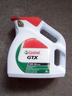

-> darklord: jde take o specifikace öleje a mam dojemn ze mogul ztesca bude vic nez dostacujici - nevim proc si lide porad mysli - moguul=srack a a castrol = megahypersuper olej ...
pritom je tomu mnohdy presne naopak

-> Kubina AVTOBA3 CCCP: Tak nějak. Mogul udělá za 1/3 (asi) ceny stejnou službu.

-> darklord:
castrol magnatec 15w-40 ACEA A3/B3, API SL/CF na stejnou vykonnostni tridu jako mogul gx-pro 15w-40 z (treba) tesca
takze nelejes nic lepsiho,jen drazsiho

-> darklord: No na mogul z Tesca jezdi plno aut a nevidim v tom problem... Kort u skodovky :) Kdyz dodrzujes vymeny a setris to kdyz to je studeny, tak zas tak moc na znacce nezalezi... Jako do novyho auto bych ten Castrol treba lil, ale do shade myslim, ze i ten dnesni mogul je az moc velkej luxus - vem si na co ty motory byli konstruovany... Treba ted co mam "novou" Cordobu, tak v ni mam Mogul taky a taky 15W-40 a zadnej problem... Testuju jestli to zere olej nebo ne :)
19:35:15
14.04.2009
14.04.2009
-> darklord: To by ses divil, jak může příliš dobrej olej uškodit. Pokud není motor vyčištěnej, uvolní ti úsady a motor přestane mazat. A nebo tam naleješ moc řídkej, kterej je na moderní motory s malejma vůlema, ve škodovce nebude mazat a škrábneš ho na klice jako prd. Nemá smysl lejt tam bůhví co. Zmiňovanej Mogul vystačí bohatě.

13.04.2009
ale pani, kazdy ma v aute nejaku zbytocnost. tak preco nie olej? vsak pokial sa nejedna o nejaky crossovy malotraktor ktory v zivote nevidel nic lepsie ako vypaleny mineral z v3s-ky tak drahsi olej nemoze uskodit, ja do skodovky lejem castrol magnatec (15w40) a nemozem si stazovat, samozrejme ze by som tam mohol liat moguil/paramo z tesca, ale predsalen ten castrol je uz ked nic ine aspon lepsi pocit

-> OndraST: normálně na to můžeš jezdit.....je to lepší minerál

Trochu oživím, povedlo se mě sehnat pár balení zmíněného oleje viz obrázek niž, prosím o radu je vhodný do motoru Š 120 r.v. 1986.
Já vím je to asi přepych, ale valí se mě doma a jiné využití nemám.
