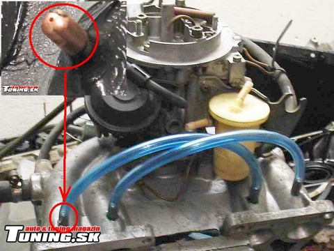

Ultim 24.03.08 22:10:41 napsal: -> Proste receno kluci to asi mysleli dobre ,ale provedeni zle a efekt = 0 . . . ????
z môjho pohladu ano
-> Gemini: mam rad ked nieco take napises:P krasne sa to cita
z môjho pohladu ano
22:10:41
24.03.2008
24.03.2008
Ultim
-> Gemini: Chapu co jsi napsal,ale nechapu proc jsi to napsal. No takze 1.delkou potruby se "ladi" prubeh tociveho momentu v zavisloti na otackach a 2. Vstrikovani a MPI sani je lepsi jek karbec na kterem vznikaji vetci tlakove ztraty a odrazi i vic vlny. . . To jsi chtel rict????

-> Ultim: pokial nieco o tom vies, tak pri teoretickom vypocte sa uvazuje sacie potrubie konstantneho priemeru a urcitej dlzky......cize najlepsie to bude fungovat ked bude mat kazdy valec svoj karburator - cize sanie na webre + webre ludovo povedane.........konec potrubia sa berie ako otvoreny konec idealneho potrubia, cize vstupna hrana karburatora alebo trumpetky........cize trumpetkami roznej dlzky a vymenami menime celkovu dlzku sacieho potrubia, lebo tam spada aj karburator a tim "ladime" mozme ziskat aj stratit.....
to plati pri webroch......ale v pripade favo sania toto nebude platit, lebo vzniknute podtlakove a pretlakove vlny sa budu rusit a vzajomne ovplyvnovat........ine je to u MPi sania, ktore optimalizovali a predlzili a tym dosiahli narast krutiaceho momentu v oblasti nizsich otacok......priaznivo to ovplivnuje aj skrtiaca klapka, ktora ma navrch oproti karburatoru....
obycajny karbec ma uzke priemery a odrazena vlna-pretlakova jedna vznika na klapkach karburatora, druha na konci traktu.....takze je to onicom.....
aspon nejako vyuzijem poznatky o nestacionarnom prudeni

-> Gemini: Nerika se tomu nahou rezonacni plneni??? . . . jinak pri tom spravnem naladeni a otackach by melo teoreticky dojit k tomu ze ta vlna nejen ze zabrani od-plneni valce ale i dopomuze kolegovi ??? Takovi RAM system po skodovacku. . .

-> Ultim: trosku sa mylis....zmes ktora prudi do valca je vo vacsine rezimou spetne vytlacana spat do sania......cize zmes ma iny smer nez si myslis.....druha vec su tlakove a podtlakove rozruchy, ktore sa siria rychlostou zvuku v sani a pri dobrom zladeni sacieho traktu spetna pretlakova zabranuje spetnemu vytoku zmesy a dokonca doplnuje valec napriek tomu ze piest ide z DU do HU

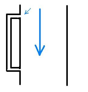

Jinak Crestik ma skoro pravdu. Ono to asi funguje jen na 3 a 2 ponevadz 1 a 4 saji driv nez jeho kolega tudis nemuzou vyuzit toho tlakoveho pulzu ale jen normalniho saciho efektu asi tak jak na obr . . . Jo kdyby to propojili vsechno dohromady a trochu to zvetsili na prumeru . . . No nevim, tak min. 10HP+

-> alfik: Slouzi to k tomu ze v okamziku kdy se zavre saci ventyl prvniho valce,tak aby ta rozpohybovana smes se neodrazila z5 ale pres tu hadicku sla do tretiho valce jenz zrovna saje cimz napomohla k lepsimu plneni . . .uz jsem to psal . . . Ale nejak to nefunguje . . . Kde udelali soudruzi chybu??? . . .

pekna pikacovina, niekto sa chcel vytiahnut pred druhymi........chlapec nemal ani paru o dynamickom preplnovani
ubohy pokus c. 842
ubohy pokus c. 842

Ultim
Dnes jsem se dival na SK web a na Favu a Fabke tam upravovali sani viz obr. Kdyz to vemu selsky,tak kdyz 1.valeci konci sani,ventyl se zavira,tak 3.valec zrovna zacina sat. Takze by ta VLNA < proudici smes > ktera zrovna uz nema kam jit mohla dopomoct k lepsimu plneni.
ALE: I. je to ale jen zlepseni 3. a 2. valce.Vlastne teda tech co v te dvojici zapaluji pozdeji.
II. Ta mala hadicka a ta mini pruchodka neni schopna prepustit tolik aby to melo nejaky velky vliv.
Co si o to myslite???????
