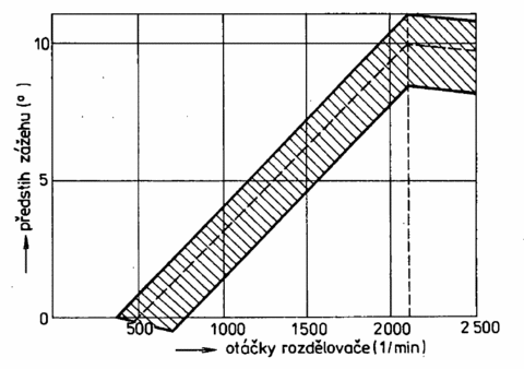

takže všechno jasné, ne, včetně linku do e-shopu :) Ohledně karbece je akorát jiná akcelerační pumpička (trochu menší nástřik, viz Andrt str.141) jinak by měl být stejný.

rozdelovac vypada normalne, s podtlak regulaci jen je jinak nasvatevy jak pise labros. oznaceni oprvadu konci 880. karburator je myslim stejny

-> Cába: nějaká změna je i v karburátoru, rozdělovač je na to specialní měl by být bez podtlakové regulace označení myslím ...880

Tak jsem to našel v Adrtovi:

Jj, rozdělovač má trochu jiný průběh předstihu. Možná se najde někde tady na stránkách, já se taky podívám do svých materiálů.
A pak ještě může být malinko jinak natryskovaný karbec.
