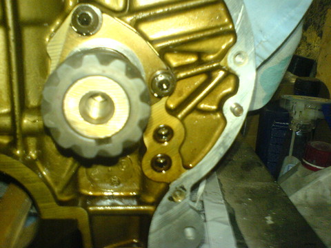

-> Řízek: na tu ucpávku nacínuj trubičku od brzd kterou na konci zaslepíš a uděláš na ní trysku a nasměruješ ji kam chceš.

Řízek
-> Vrba: prosimte nejsem si jistej jestli to sou oni ty ucpavky ale radsi dam foto pro upresneni a jeste kdyby si mi rek kterou mam vymenit za tu trysku z feldy

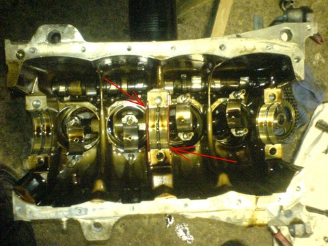

Řízek
-> Vrba: -> jarin: Uf, tak mi hosi spadnul sutrak do trenek, jestli jsou teda jen ty dva na tom bloku tak to sem rad diky moc !

jarin
-> Řízek: No ja si to nejak presne nepamatuju ale myslim že jsou tam jen ty dva..... a to je dobre bys jinak sral magy v kostkach kdybys tam měl štelovat ten vehement s lagrama a jeste s tim axialy
Se podivej že ten vehemet ma to uloženi na prostredni sale i širši aby se ty pulměsice neprotocili

No nechci to tady zasirat novejma tematama tak to pisnu sem. Mam problem, sehnal sem ten motor (1.4 8V) a vyndal sem kliku a dal soutruznikovy ale kdyz sem ji vyndal tak sem nenarazil na klasicky axialy jako u 1.3 ale jenom na takovy dva pulmesicky na prostrednim ulozeni kliky a jsou z obou stran na motoru ale nenasel sem druhej par pulmesicku na tom domku co sem sundal. Tak nevim jestli tam jsou jenom 2 z kazdy strany nebo jestli mi ty druhy dva nekam vypadly. Zase mi prijde blbost aby se to opiralo jenom o polovinu kliky. No ja nevim prosim poradte
