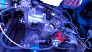

-> pessam: takže jsem to vyměnil a chod motoru se výrazně zlepšil (membrána v obohacovači byla opravdu spukřelá) obohacovač stál 170 kč
ale stejnak se ještě pořád lehce klepe...

-> pessam: super tyhle rady mi bohatě stačí ,koukal jsem na to,ale je tam na prd přístup takže karburátor vyndam z auta.Díkes...

Je to směrem k převodovce,malý hliníkový klobouček na dva křížové šrobky pod sebou.Pozor vyteče po povolení benzín.Je to neopravitelné,pouze výměna za nový.Raději zavolej.

Ahoj, závada je v karburátoru.Je protržená membrána v obohacovači.Zavolej mi na mobil těžko se to popisuje.Číslo je v mé kartě.

Kluci potřebuju tak drobek poradit...mam v erku motor z fa 135.Karbec lekr na podložce,air box je udělanej z plechu a na konci je normál obyč papírák.Měl jsem tam 280 vačku a motor šel na volnoběh nepravidelně.Myslel jsem, že to dělá vačka tak jsem ji vyndal a dal origo.Výsledek,zlepšilo se to jen o chlup.Motor se na volnoběh třese brutálním zpusobem a prostě jakoby houpe.Zapalování jsem přendal na bezkontakt takže by to tím být nemělo (občas to vypadá jak kdyby to divně pálilo)Taky mi přijde že se to na volnoběh ulejvá,nemám s tím moc najeto,ale nemuže to dělat třeba karburátor?Výfuk na to snad vliv nemá ne?Tady máte video tak posuďte.Jinak štelování směsi a volnoběhu nějak nezabírá,pořád se to hupe.....dík za rady páni a snad jsem to napsal srozumitelně
