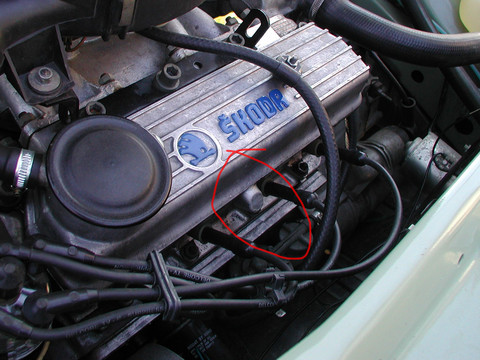

bol rozdiel v hlavach akurat v tom ze za 4 valcom je maly vyrostek a bud je v nom dierka alebo neni a jedna ma tvrdsie sedla a druha mekksie,ale neviem ktora je ktora.
inak do 135 a 136 je rovnaka...

-> David29: Ten výrůstek určitě není příprava na lištu MPI
-> Antony: -> Nepér: -> Mantrabeach: Nevim taky co je to za výrůstek,ale spíše to mají ty starší motory 135 i 136.Jestli to neni jen nějakej zbytek po slévání..?Nebo nějaký "tajný" rozlišovací znak?
-> Mantrabeach: Jinak blok 135 a 136 je naprosto stejnej,jediný rozdíl mezi 135 a 136 je v pístech. 136 má písty s rovným dnem,135 má vybrání pro snížení stupně komprese. No a ty hlavy už vysvětlili ostatní výše-jsou naprosto stejné

-> Maxx: Ale já mám 742.136 a má tenhle nárůstek a potom mám 781.135 a ten ho nemá, tak jak to teda je?

-> Nepér: Neni to náhodou na zapalovací lištu co byla ke svíčkám? Příprava na MPI....?? Možná...

-> tomapa: no asi takhle.auto je podle papírů 136l ale motor tam je(alespoň blok 135)nevím jestli jen někdo nehodil střeva do jinýho bloku tak se právě ptám jestli to je záměnný.mám doma hlavu 135 s tím parůžkem co je na obrázku

-> Nepér: no ja myslim ze ten vstupek ma jen 781.135/136 a 742.136 to nemaji urcite....

Na olovo byly, ale jen první 742.135/6, 781 je všechno na bezolovo. Netušíte, co znamená ten výrustek vepředu na starších hlavách?
