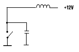

11:36:42
11.03.2008
Když to nakreslim hodně rychle v Malovátku:
(není tam sekundár, jen primár pro zjednodušení)
zvětšit Nejde natocit 130ka - obrázek od Labros vložen 11.03.2008 11:36:42

11.03.2008
-> David29: Tak to není, je připojenej paralelně ke kladívkům.
11:29:24
11.03.2008
BOŽE CO TO ŘEŠÍTE :)))
Kondík je samozřejmě připojen jedním pólem na kostru přes svůj obal, a druhým na kontakt 1 cívky, a tím samým pólem současně k jednomu z kladívek, přes svůj druhej drátek co vede na ten měděnej plíšek. Takže je vlastně zapojenej paralelně ke kladívkům. Taky ho někdy místo na cívku někdo zapojí na napájení a pak mu shoří plastová izolace mezi plíškem a kostrou, pokud jsou zrovna sepnutý kladívka 1 Taky se mi to kdysi stalo 1
Kondenzátor tam má minimálně dvě funkce. Jednak při rozepnutí kladívek omezuje rychlost nárůstu napětí na kladívkách, aby nepřeskočila jiskra mezi kladívkama, když jsou ještě blízko u sebe. A jednak po dohoření jiskry se zbylá energie nahromaděná v cívce vybije "přeléváním" mezi cívkou a kondíkem a utlumí se na odporu sekundáru.
11:28:17
