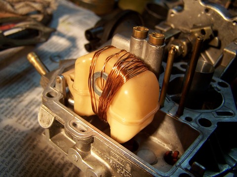

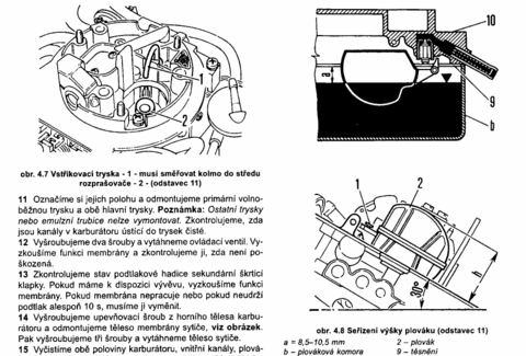

Killme
...bo byl o 3mm za nisko palivo, dzieki temu plovak je cieższy i "a" (fotka z knichy Hamlina) je teraz 9,5mm

11:15:28
09.03.2008
Killme
A po problemie4
zvětšit Lekr chce vic paliva - jak na to? - obrázek od Killme vložen 09.03.2008 11:15:28

17:04:26
04.03.2008
a popis viz odstavec e)
zvětšit Lekr chce vic paliva - jak na to? - obrázek od Labros vložen 04.03.2008 17:04:26
17:03:49
04.03.2008
viz obrázek vpravo dole

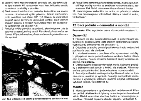

17:03:21
04.03.2008
ano hladina nejde nastavit, dá se jen zkontrolovat - popis v Hamlinovi:
zvětšit Lekr chce vic paliva - jak na to? - obrázek od Labros vložen 04.03.2008 17:03:21
