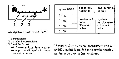

farby znacili vykonove verzie a nie typ benzinu
zvětšit Farba Hlavy  motor 136 - obrázek od secult vložen 26.02.2008 17:57:57
