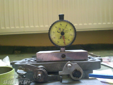

peti
treba nato poriadny srobovak a ide to, ale treba to potom znova nastavit ,lebo ja si myslim ze aj ked sa nepohne dorazovym srobkom, tak sa klapku nepodari dat do tej istej polohy
dnes som robil jeden karbec
zvětšit skrtiaca klapka - obrázek od peti vložen 08.03.2010 18:31:28

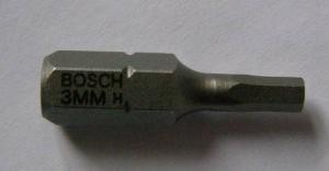

darabos
ja som ich odvrtal 2-kou a potom som tam nabil nieco ako kluc na imbusy, taky bit, asi 2,5-ku a s tym som ich vytocil...
s takymto cudom:
zvětšit skrtiaca klapka - obrázek od darabos vložen 08.03.2010 17:26:26
