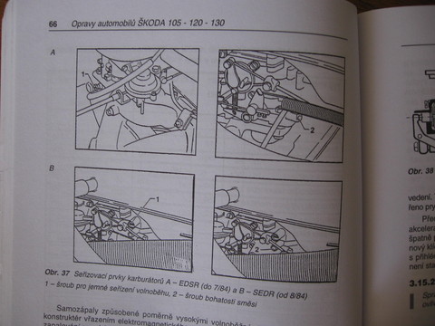

toto presne robi pri odpojenom elmag. ventile, stalo sa mi to 3 dni dozadu- steloval som ventily, odpojil som kablik a potom zabudol dat naspak, takze predtym ako si rozoseres karbec, kukni ci to mas zapojene, pripadne skontroluj ci mas v tom kabli power pri zapnuom zapalku

-> Kocyjen: a ked ti to zkape aj ked ides a das neutral tak bude asi v kybli ten elektromagneticky odpojovac volnobehu

jsou tam dva sroub pridavneho vzduchu a sroub bohatosti
pokud mas tam edsr tak od uzavrene polohy srouby prvni je 2x 180stupnu a druhy 5x180stupnu to je zakladni serizeni
pokud mas sedr jako ze asi ano tak prvni 2x180 a druhy 4x180stupnu
pokud to nepujde mas spatne klapky jinak ty srouby najdes samozdrejmne na tele karburatoru ale to bude chcti spis obrazky mrkni tady do clanku
skoda-virt.cz/cz/.../2587 -manualy
skoda-virt.cz/cz/.../4136 -service-s105-120-130-rapi d-pdf
urcite to tam najdes s popisem a spousty dalsich uzitecnych veci

Kocyjen
zdravim, vim ze se to tu uz asi nekde probiralo, ale na me moc slozite:)
motor (na garde) mi bez problemu naskoci, ale pokud nepridrzim plyn, nebo sytic, otacky klesnou a chcipne. nijak to nesouvisi s teplotou, dela to i zahratej. karburetor by mel bejt v pohode, je nedavno menenej. jinak jezdi to naprosto v pohode, akorat proste neudrzi ty otacky. na nastaveni toho volnobehu (cimz by to asi mohlo bejt) maji byt nejaky dva srouby, ale ktery, kde je na tom karburatoru najdu? dik moc...
