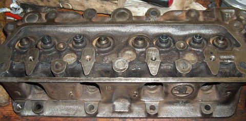

-> Discovera: No kamos uz ted jezdi s tou hlavou co sem dal obrazek tak uvidime no ... Ventily se nemazou ale zas mely dost vuli ... uvidime, hlava pokusna, kdyz se ponici, nicmoc se nestane :)

no já tam gufera chtěl dát taky...ale hodně lidí mi říkálo, že ať ase na to vykašlu....gufero prý zapříčiní špatné mazaní vodítka ventilu a jeho pomalého vydírání vzhledem k tomu, že je to litina....je prý lepší místo gufera tam dát tvrzená vodítka ventilů z fava a tím alespoň človek nezničí hlavu pokud mu jde o ten motor....pro mě to znamenaá jedno....ať je to jak chce mě jde o ten motor:-) takže sem si tam nechal dát ty vodítka a jestli si polepším nebo ne....to už je fuk.
