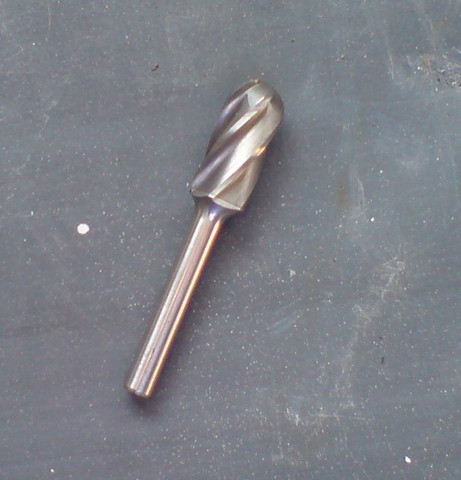

lestenie sacich kanalov nema vyznam, uz vobec nie na zrkadlo..... pokial nebudes menit tvar a velkost sacich kanalov, je to skoda roboty.....
totok dole na obrazku je freza na hlinnik, s tym sa uz da nieco stvarat :) stala ma cca 1300,- Sk
