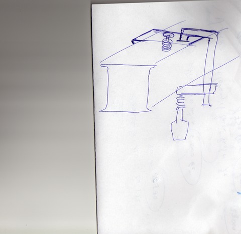

dušan
ja jsem si takhle ohnul plech asi 3mm tlusty do místa kde je ventil jsem vyvrtal díru tak aby bylo dost místa na vytahnutí klínků a svěrkou to přitahl

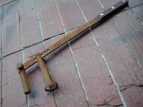

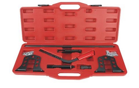

tuto by se ti tušim hodilo

dušan
tady je jeden spešl nastroj

venni
-> Radar: ten nástroj je třeba jednoduchý Y z šestky kulatiny a za tu nožičku to upneš do sklíčidla ve stojanovce a zbytek už tě musí napadnout

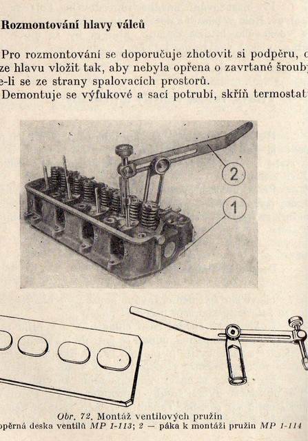

este povedat akeho v kolese na bycikli na tatre liazke bagry alebo kde???
18:26:04
21.02.2008
21.02.2008
Radar
Pls poradte jak na to...
