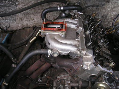

asi i takhle to šlo
zvětšit karburator sedr do motora favorit 135 - obrázek od spartra vložen 19.02.2008 17:15:21

Petkar1
Navař na sací přírubu pro karbec ze škodovky. Jinak co se týče výkonu, spotřeby atd, tak záleží na konkrétním karbecu v jakým je stavu.

alfik
Ak namontujem na motor z favorita karburator sedr .Zmeni sa tym spotreba? Bude vyssia alebo nizsia?A vykon vyssi alebo nizsi.
