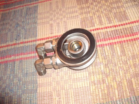

Eis Ventura
medzikus 2
08:37:28
04.02.2009
04.02.2009
Eis Ventura
medzikus

Eis Ventura
mam tiež maly dotaz ohladom zapajania chladiča, kupil som ho z medzikusom ktory sa montuje priamo na olej. filter/plnoprietok./ a potom sa nanho namotuje filter, je na nom vstup a vystup do olej. chladiča, nafotim dnes večer ten medzikus, a rad by som vedel či to je dobre zapojenie alebo uplne zle..
