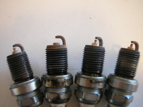

tiez mam taky problem taktiez su to brisk ale mne sa rozsipal ten porcelan okolo elektrody avsak tie sviecky mam uz dlhsia ale nejazdilo s a na nich pac nebolo v com ale ked som ich nahodil najazdil som aji tak 20Km a sviecka bola rozpadnuta je mozne ze sa to rozpadlo alebo je to stale vo valci??

-> myschaak: no ver tomu ze ta elktroda ja nekde zapichla ve valci nebo hlave. Kdyby se to stalo ma tak bych daval hlavu dole. Muze ten kousek zustat zapichle a pokud neslysis klepani tak to vpodstate nevadi nicemu, ale kdyby se ten kousek uvolnil a dostal nekde mezi vlozku pist tak je zle..

mam stejnej problém....brisk silver....včera,šlo to na tři,vyndám svíčku a byla stejná jako ta na fotce druhá zleva....horší je že ten uhlík nikdo už neviděl...doufám že odešel výfukovým kanálem ven....

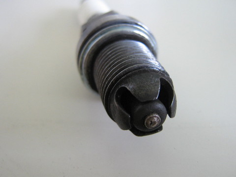

zdravíčko, jsem tu opět zas
jako už podruhý jen s rozdílem dr 15 -17ys
oboje odešli po 3t.km
je zajímávé že u obou motoru 2 válec
tahle elektroda odšla celá kamsi?
středová elektrody vyhoří, nebo hrozí nějaké poškození motoru?
