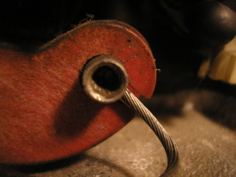

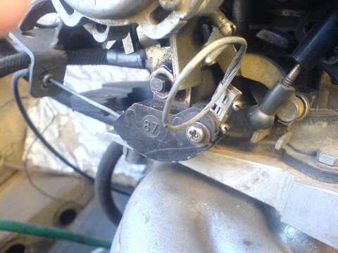

-> spartra: normalne elektrikarskym cinem to sletuj. Ja mam uchyceni lanka v karbecu viz obrazek.

Reeaper
-> spartra: abyhc se přiznal, tak si vůbec nedovedu představit, co na tý fotce je
Jinak fotka není potřeba, je to prostě čepička, která se nasadí na lanko a scvakne kombinačkama - je to proto, aby se lanko netřepilo, rozhodně se za to nedá nic chytit (za tu čepičku). JInak na lankách ke kolům je jeden konec lanka zatavenej do kovovýho válečku (kterej se nasadí do páky brzdy a za to se tahá)
jlsetitohle pochopíš, tak seš borec

-> David29: -> Reeaper:
mno fotečka by nebyla?
mě jde otenhle konec jak spojit ocel a ocel

Reeaper
-> spartra: ty čepičky normálně koupíš v bikekrámu, na kolo se to dává normálně.. je to kovová čepička, která se s(z?)cvakne a netřepí se to

-> spartra: No na konci to je zacínovaný, či co, nebo tam je taková "čepička" aby se to netřepilo....
