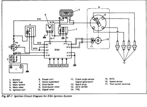

-> Tomicraw: ten to má předělaný na cívku...ale já bych se bál toho co psal Labros...regulace toho předstihu

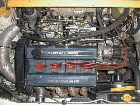

-> Gemini: To je těžko tvrdit, jestli něco webrama pokazíš? Lander je trochu jiná krevní skupina, já bych chtěl ten motor na webrech a s udělanýma svodama výfuku. Nechce se mi tam překopávat celá eletrika i s jednotkou!

urcite ti pomozu chalani od vas co jazdia vrchy na swistoch.....taky Lander ma zo seriovych dielov 150 PS, moze sa stat ze to webrami pokazis......bud to zachovas ako je, s EFI-nou alebo sa pusti do total prestavby.........inac polobastlenie nema vyznam...

-> Tomicraw: jasně že to jde, ale buď tam má i řídicí jednotku, nebo má vymyšlený, jak spínat ten výkonovej modul (to je vlastně obdoba ETZ na fávu) - může na to využívat signál z toho snímače polohy (11) a na ten mít navěšenej nějakou vlastní elektroniku, místo ECU. Na tohle by ti nejlíp poradil COL, on si něco takového sám vyvinul.

-> Labros: No nějak to musí jít, někde mám fotku na weberech a je tam původní i cívka, i rozdělovač.

-> Tomicraw: no buď tam necháš komplet elektroniku, což by bylo asi nejjednodušší, nebo budeš chtít vyhodit elektronickou jednotku, to je to ECM, pak potřebuješ spínat ten kontakt C6 stejným způsobem, jako ve škodovce kladívka spínají kontakt 1, a na to potřebuješ nějakou vlastní elektroniku, nebo vyhodíš i ten výkonový spínač (6) a s ním cívku a rozdělovač ze Suzuki a nabastlíš tam rozdělovač, cívku a výkonový spínač z Favorita, akorát že pak budeš mít úplně jiný průběh předstihu, než má být. Tak si vyber 5

no být tebou bych si alespon něco vzal...co se elektriky týče. Vyhodit to mužeš vždycky. Ale originál svorkovnice a konektrory se budou hodit. Minimálně jako protikusy na čidla.Jestli tam dáš karburátory,tak problém bude akorát se zapalováním...jak už bylo řečeno. Ale to ti nejlíp poradí někdo,kdo to dělal....

-> Tomicraw: no jo..zapalovanie nejake urco budes musiet vymysliet....ci uz s pôvodneho (sa mi javy ako lepsia varianta) alebo nabastlit tam skodvkacky rozdelovac ako to ma napr DAVID..to asi bude dlbe...inac podla mna elektriku das celu dole .. a potrebujes nejake sacie potrubie pre tie webre alebo co uz na tom budes mat... ale myslim ze toto uz vies a potrebujes poradit skôr odbornejsie...co sa tyka drobnosti7

Tady je seriové zapojení zapalování

Prosím o radu, mám nabídku na motor o obsahu 1300ccm ze suzuki swift GTI 16V. Má v sérii 101 koní. Jde o to, že chci použít motor do mého auta. Chci to dát na webery, proto musím odpojit vstřikování a vůbec celou eletriku. Viděl jsem, že na kopcích to dávají na karburátory z motorky, nebo na webery. Můžete mi někdo poradit, co všechno potřebuji na přestavbu ze vstřikování na karburátor? Ať vím co vše shánět, nebo vzít ještě ze swifta. Díky moc Tom
