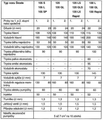

-> FORM: za tabulku dík,už jí mám doma asi 5x,jinak na to laborování mám doma daleko víc karbeců.od 105 po 136 a ňákýho toho warťáky taky

-> CERHY: Kdyby jsi chtěl laborovat, tak tam mám horší spodek s difuzory 22/24, pak nějaké klasické 120 karbce a taky jeden 22/23 snad ze žigula přeskládaný do škochtle a v parádním stavu

Víko stím nemá co dělat. Difuzor je pevně odlit a tudíš nejde vyrazit, jedině provrtat. Trysky můžeš měnit jak chceš, jde o suběktivní pocit z jízdy. 136 má 200/ 112 160/140se 120 to půjde lépe od spoda. Navrhuji 180/115 160/145. Pak mi dej vědět jak to jede, nebo zavolej.

Jakej je mezi něma rozdíl kromě difuzorů a trysek??
