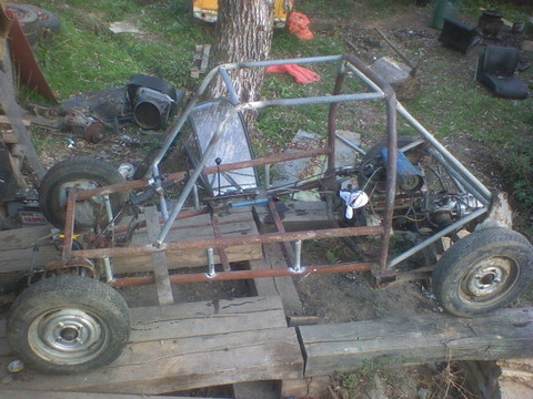

-> Bagrr: jednoznacne to nieje konecna podoba a nejaky matros tam este pridam

-> Majklsto: Každopádně do hlavního oblouku za sedačkama vevařit kříž. Pak by se šiklo ještě protáhnout přdek oblouků až k podlaze, možná tam ještě něco málo vevařit okolo prostoru řidiče.

Majklsto
vzadu nad motorom je X-ko spravene len to asi nevidno

Majklsto
-> TUNER: krizom?skade kam myslis?krizom je siroky pojem
08:36:43
16.02.2008
16.02.2008
TUNER
musíš dát nějaký trubky křížem aby se to nekroutilo...

Majklsto
-> petr s: no sam tomu nemozem uverit ale na mojej je uz cez 30 mertov a este nieje hotova

Majklsto
-> petr s: myslis s hladiska mojej bezbecnosti alebo tuhosti skeletu?inak to co je na foto aste nieje hotove,predoh nieje dorieseny,je na tom este tak 40 hodin roboty,ale prisla zima tak som nic nerobil iba uvazoval do buducna
20:37:18
14.02.2008
14.02.2008
-> Majklsto:
Nízké bočnice
divné uchycení přední nápravy
málo trubek na podlaze
málo výztuh na bočnicích
Nízké bočnice

Majklsto
-> Vojta: to chce odvahu sednout a jet.coho by si sa bal?mojich zvarov?tych sa bojim aj ja

Majklsto
-> Saky: preco mas pocit ze tomu nerozumiem?to vyzera moj vytvor tak stasne s hladiska mechaniky?alebo aj s ostatnych hladisk?

Vojta - zrušená registrace
Ty vole tak do toho bych mel strach sednout a jeste s turbem

neber to nijak osobne, ale mit z neceho zkousku a rozumet necemu jsou dve rozdilne veci -) ja mam taky zkousku treba z chemie a nevim o tom vubec nic-)

-> Majklsto: Nevím jakou máš šířku ale králova na podlaze měla o 2 trubky více

Majklsto
-> Saky: s mechaniky-statiky a dynamiky mam skusku

-> Saky: tak tak, pevnost ramovych konstrukcii a ich dynamicke namahanie.......odporucam ram nakreslit v programe ANSYS, kde sa nasimuluje pevnost a namahanie..... vlastne, to zvladne aj CATIA
uvidis casom ked budes z bugynou skakat , kde ti to zacne praskat a kde budes pridavat vystuhy..
z vlastnej skusenosti....

-> Majklsto: doporucuju stat z mechaniky o statickem a dynamickem namahani.. pripadne i mnoho dalsiho...
