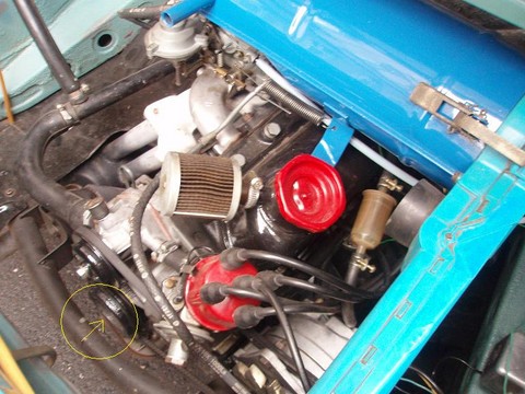

charon
Taky jsem to tak měl - při výměně rozvodů jsem nedal na kliku ostřikovací kroužek (dodnes se mi válí v box s nářadim) a aky mi tamtudy ekl olej ...

Dalibor
Pokud nechybí ostřikovací kroužek a není prasklá řemenice tak má klika velkou vůli a vyčvachtá gufero a pak to teče ale tipl bych to na ten kroužek

BeBe
Raz za mnov kamos prisiel stym istym problemom,po GO motora(robena v servise)mu odtial tiekol olej,dal som mu tam fibrovy kruzok pod srob a bol pokoj.Neskor som mu menil rozvody a zistil som ,ze mu tam chyba na kluke roztrekovy kruzok a preto to chcalo.

Ratoo
sem se asi splet ne... jasně mam tam šroub, ale než sem vyměnil kliku tak to chodilo. zkusim ji vyměnit a uvidim. zase obrousit, nastříkat ach jo.

Prasklá řemenice
23:20:03
07.02.2008
07.02.2008
Ratoo
teče mi olej přez matku na řemenici na klice dal sem tam hermetik a nic, a taky teče simeringem i přes to že je nový a řemenice bez skrábance. nemate někdo zkušenost?
