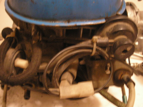

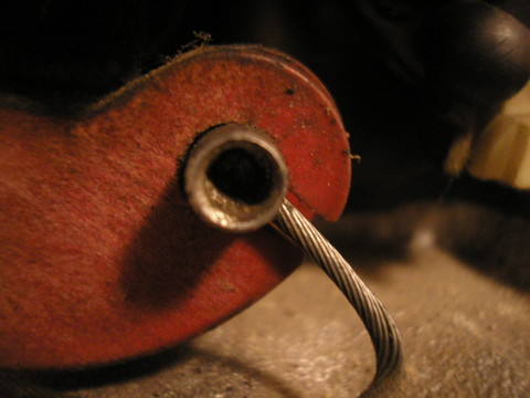

nu chlapci potřeboval bych upřesnit čím spojit ocelové lanko a váleček viz foto níže.
čímpak to spojujou ve výrobě?
dík
dík

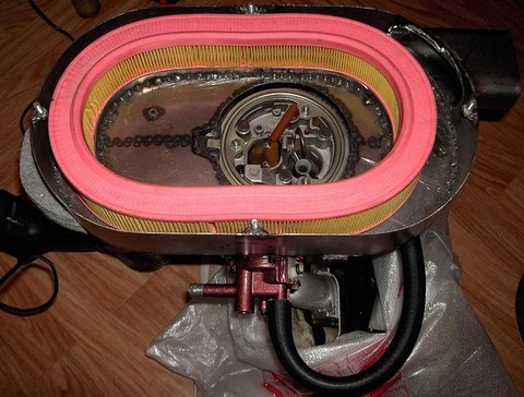

-> Discovera: jo pěkná prace ale pro mě vzdálená hudba
já bych zůstal u originál air boxu proč víc poutat pozornost

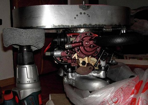

Já sem to řešil samotvůrčí formou
a tak jak to viíš mi to sedí na karbu cca 3,5cm nad kastlí takže výměna filtru bezproblémů....mám to na š105...
a tak jak to viíš mi to sedí na karbu cca 3,5cm nad kastlí takže výměna filtru bezproblémů....mám to na š105...22:12:29

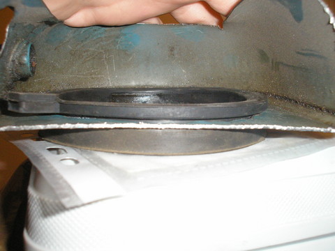

-> spartra: osobne kdyz bych to delal takhle tak bych si vypalil mezikruzi s dirou jako ma priruba sily treba 2mm vnejsi polomer tak o 2cm vetsi .. diru ve filtrboxu bych vykuchal nejak podobne jako mas ty, jednu tu podlozku (pripadne rizlou na polovinu) bych dal zevnitr druhou zvenku a snejtoval nebo sesrouboval bych to.. a bylo by to hotove s presnou dirou a nic bych neresil.. na to dal gumu a hotovo..

-> Crestik: mě stačí ocel. lanko a myslím měděnej či ocelovej váleček
hlavně by seto nějako neozteklo celý
tak budu muset vzít co dům a známý daj

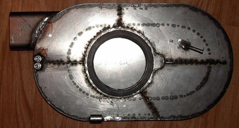

-> spartra: nevim jak drahe nosis trenky ale urcite se daj sehnat trenky za 100ku a to je tak max cena takovejch trech kolecek vyrizlejch laserem-) vyriznout do toho boxu to neudelas.. resp ja o nicem nevim jak by to slo..
no skus si najit nejakou skulinku kudy by sel protahnout nejaky sroub spona atd.. ja to nikdy nezkomal tak nevim.. pokud neco najdes kudy to pujde tak udelat nejake drzaky patky atp uz neni problem-)

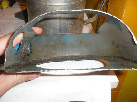

-> Saky: není problem tak pro někoho kdo s tím dělá
no nechat si udělat 2-3kousky plasmou nebou lasrem tam nechám i trenky za to
Technická ot. dá se vyříznout, či vypálit, přesná díra i do toho air boxu?
zatím jako největší problém se jeví přidělání ke karburátoru

jestli chceš, pošlu ti kus v obálce, ale dle mě by pájka na Fe měla jít normálně sehnat

Crestik
co mám zkušenost, obyč cín na lanko chytá dost blbě, otec mi kdysi donesl pájku na železo, vypadá to jak cín, chová se to dost podobně, ale drží to na železe, a to celkem fest. Dokonce jsem s tím spojoval ocel + mosaz.

-> spartra: no ta redukce pokud by to byla podlozka z 2ky plechu s dirou cca 80 nebo kolik to je tak to neni vubec zadnej problem.. tim by se i vyztuzil ten orezanej filtrbox.. pripadne bys ji k tomu bodnul..
s pajenim lanek sem se ja osobne nezabyval tak nevim ale asi by to melo jit.. vyzkousej a uvidis

-> Saky: svorky se mě v praxi neosvědčili
mě šlo to udělat jako originál, jak spojit váleček a lanko tvrdopájka, či troch mědi?

-> Saky: redukce by byla potřeba udělat mezi gumu a box je tam mezera +- 2 mm
musela by mět daný průměr

-> Saky: díru bych udělal, nedostatek se jeví ten rantl co je u originálu
dá se vytvořit na tom či ne?
docela se to bez něj pohejbá
r
dá se vytvořit na tom či ne?docela se to bez něj pohejbá
r

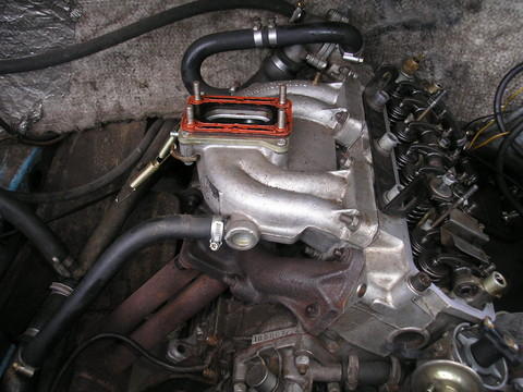

-> Matthes130: jo to jsem měl, byl problém vůbec vyndat vzduchový filtr
je to poslední možnost
-> Labros: viz foto, jediná výhoda toho sraní s tím, je možná možnost záměna karburátoru sedr a lekr a opačně
je to poslední možnost-> Labros: viz foto, jediná výhoda toho sraní s tím, je možná možnost záměna karburátoru sedr a lekr a opačně
